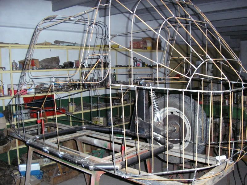

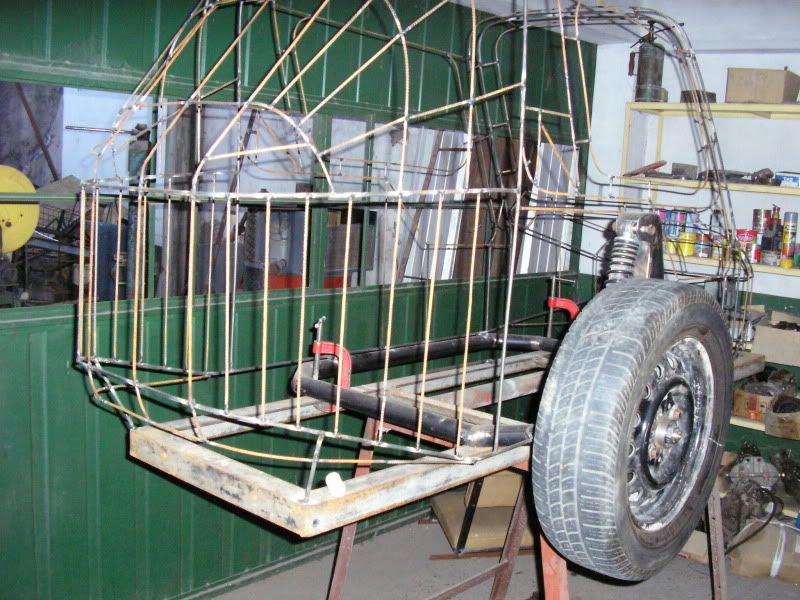

Con un amigo del club Magna estamos fabricandonos un Side/car para cada una de nuestras Magnas (son identicas, hasta el mismo color), y pensamos hacer nosotros la cabina... no se si viste las fotos del "cascaron enrejado de hierro" que le estamos haciendo para tal fin... creo que puse fotos en algun momento aqui en el foro del "paso a paso" de esta fabricacion casera

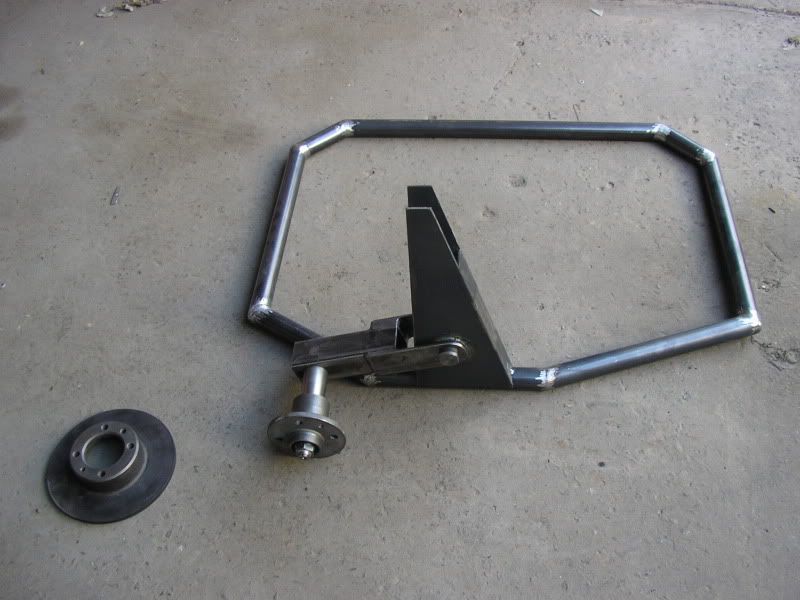

Aqui pongo desde el comienzo:M.O.P escribió:No Fabián, no las puedo ver

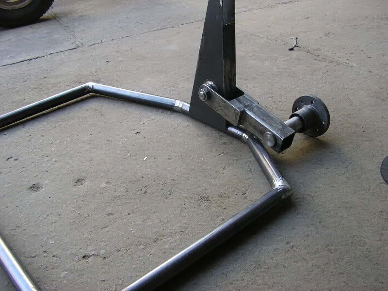

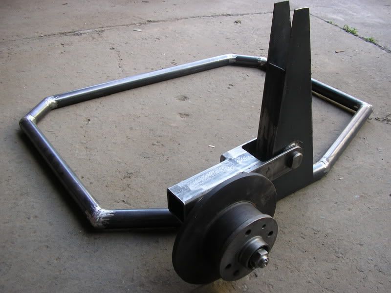

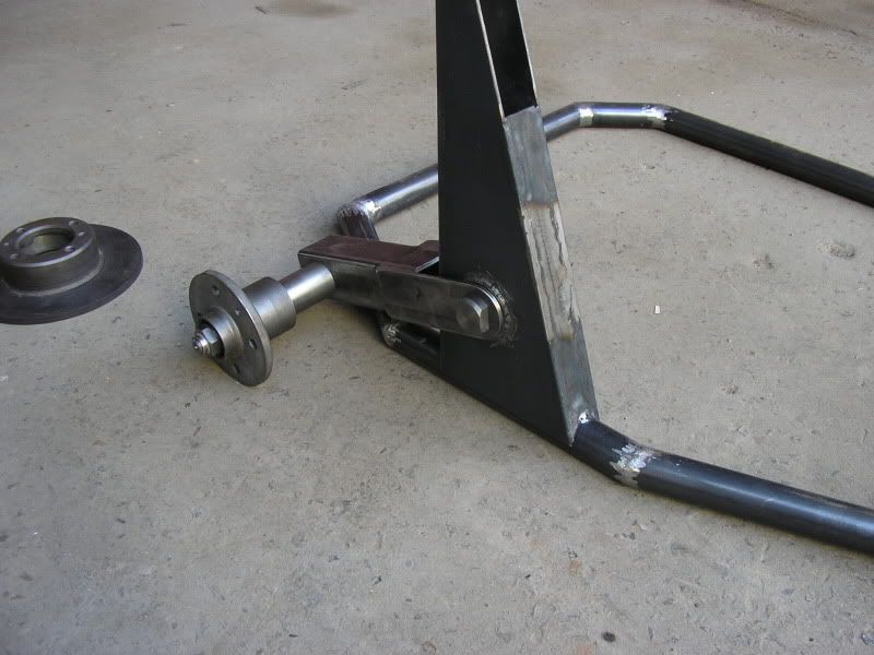

Aclaro que estos textos y fotos, son de Ric, mi amigo con el que estamos haciendo los Side-cars, para nuestras Magnas mellizas (son identicas, pero las tenemos distintas)

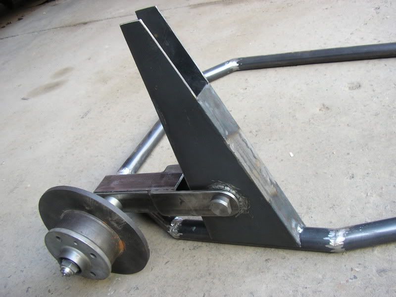

El arranque!
saque fotos y ahi van.
El basculante esta practicamente listo, hay que terminar la parte de arriba del soporte del mismo pero necesito el amortiguador para saber el largo y el diametro de los ojos.

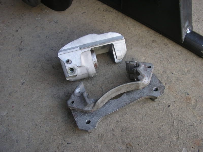

En el eje detras de la masa falta soldar el soporte de planchuela con las roscas para sostener el caliper de freno.
Puse provisoriamente el disco de freno para ver como queda, es de Fiat 125, usado y tengo que rectificarlo pero esta bueno.
El caliper con su soporte todo de Fiat 125, otra alta nave que tengo :D :D .
Esto es todo por ahora cuando haya avanzado mas voy poniendo fotos

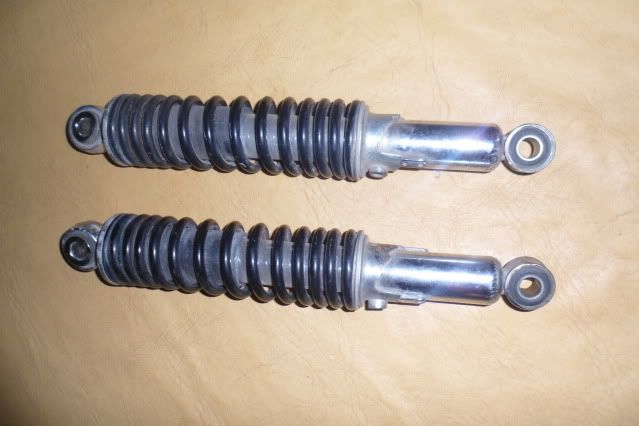

y aqui mi respuesta y localizacionn de los amortiguadores:
Ya los tengo! son originales de Honda 250, completos y en exelente estado, con regulacion para mas o menos dureza segun el uso y necesidad... me salieron $200 el par
, aqui te muestro los amortiguadores de Honda con regulacion de dureza:

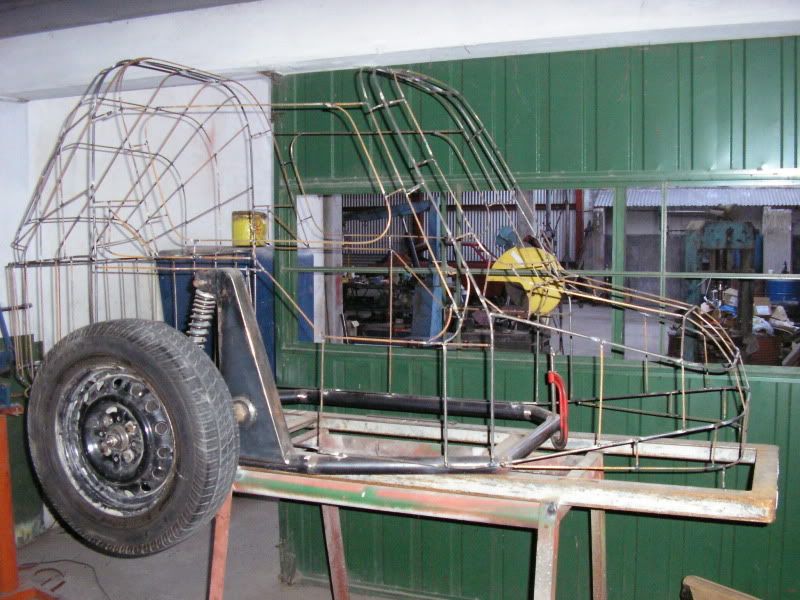

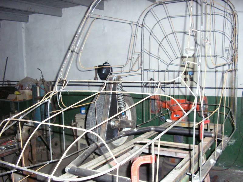

Hasta aqui llegamos(va, Ricardo va llegando..... es un genio! no?)

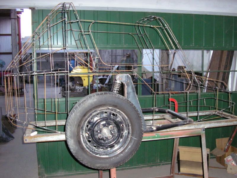

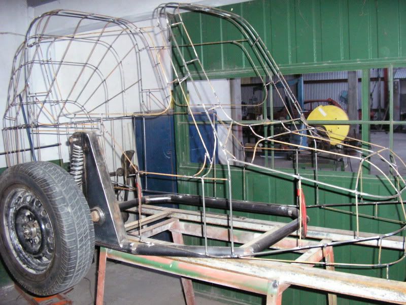

Aca van algunas fotos de lo ultimo que estuve haciendo para el side, es el molde para la cabina, no esta terminado todavia, ahora suspendi los trabajos por unos dias por algunas cosas que tengo que hacer para mi moto.
Falta terminar todavia pero se ve el hueco donde va el parabrisas y las dos ventanillas laterales, hay que terminar de poner alambres en el techo tambien y en otros lugares despues sigo con metal desplegado y espuma de poliuretano.
Lo estoy haciendo sobre el mismo chasis del side, esta puesta la rueda con disco de freno y la suspencion armada.

Y a moto va adentro de eso ???

algo asi
