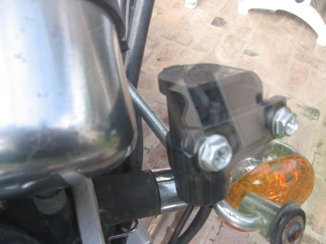

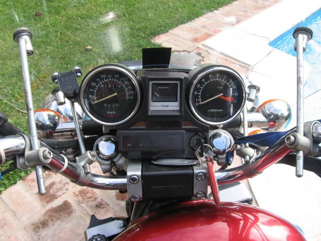

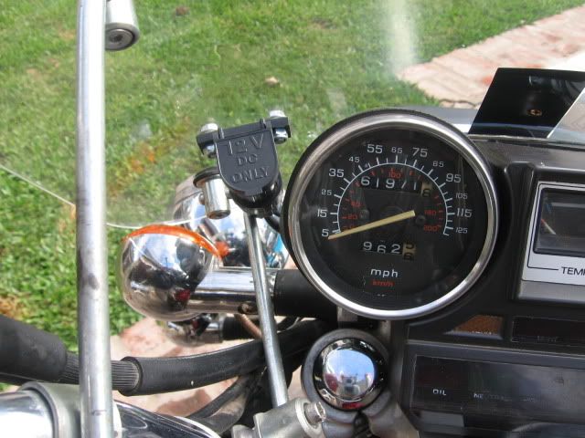

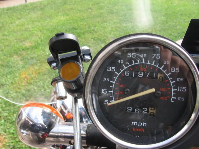

Hola, buenisimos todos los comentarios todos muy intructivos, ya estoy colocando uno a mi falconeta,igualmente felicito al personaje que publico en Taringa como colocar el toma ,una barbaridad, super completo, saludos a todos
Re: Toma 12 Volt P/moto C/soporte
Aqui dejo fotos del toma que te comente, ya colocado en "La Nena" :thumbup:
eleji ponerlo en el parabrisas para no agujerear nada original de la moto y ademas esta muy practico ahi cerca del lugar donde pongo el GPS para viajar
