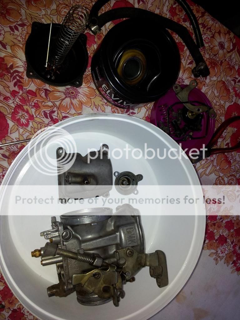

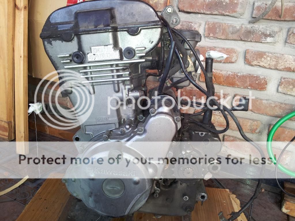

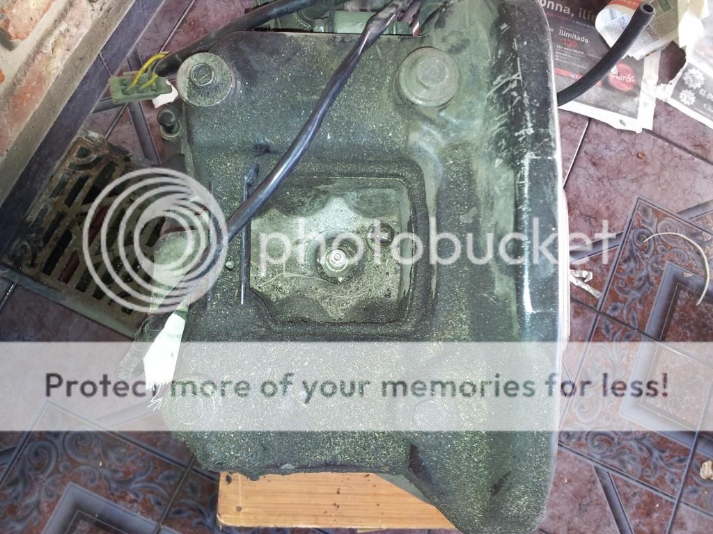

Bueno empezó la limpieza de las partes para el rearmado blink2 blink2 blink2 blink2 , arranque con el motor
Siguió el Burca

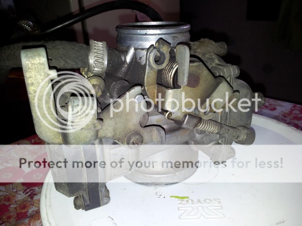

Listo para el carbulimp

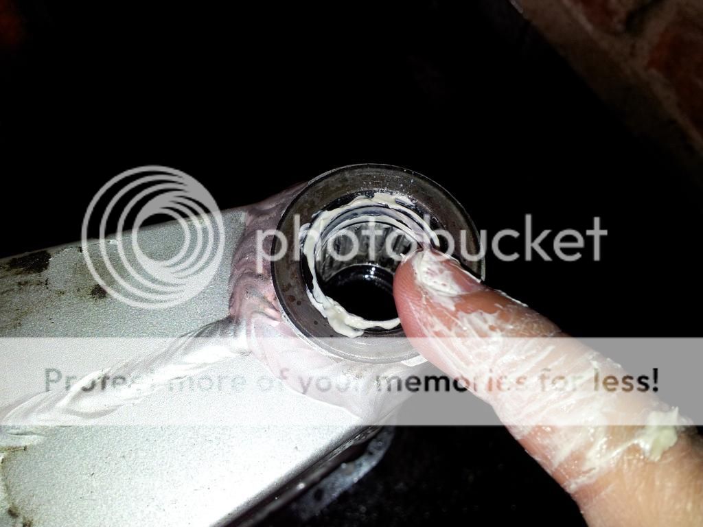

Limpieza rulemanes horquillon trasero y Monoshock
Engrasado rulemanes

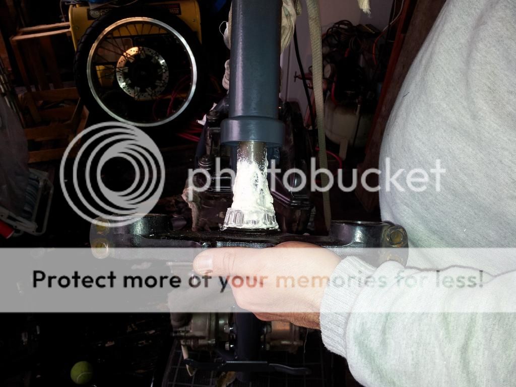

Y lo otro que "arme" fueron los botellones de suspensión delanteros, con retenes y guardapolvos nuevos, además del aceite obvio icon_cheesygrin icon_cheesygrin icon_cheesygrin icon_cheesygrin icon_cheesygrin icon_cheesygrin

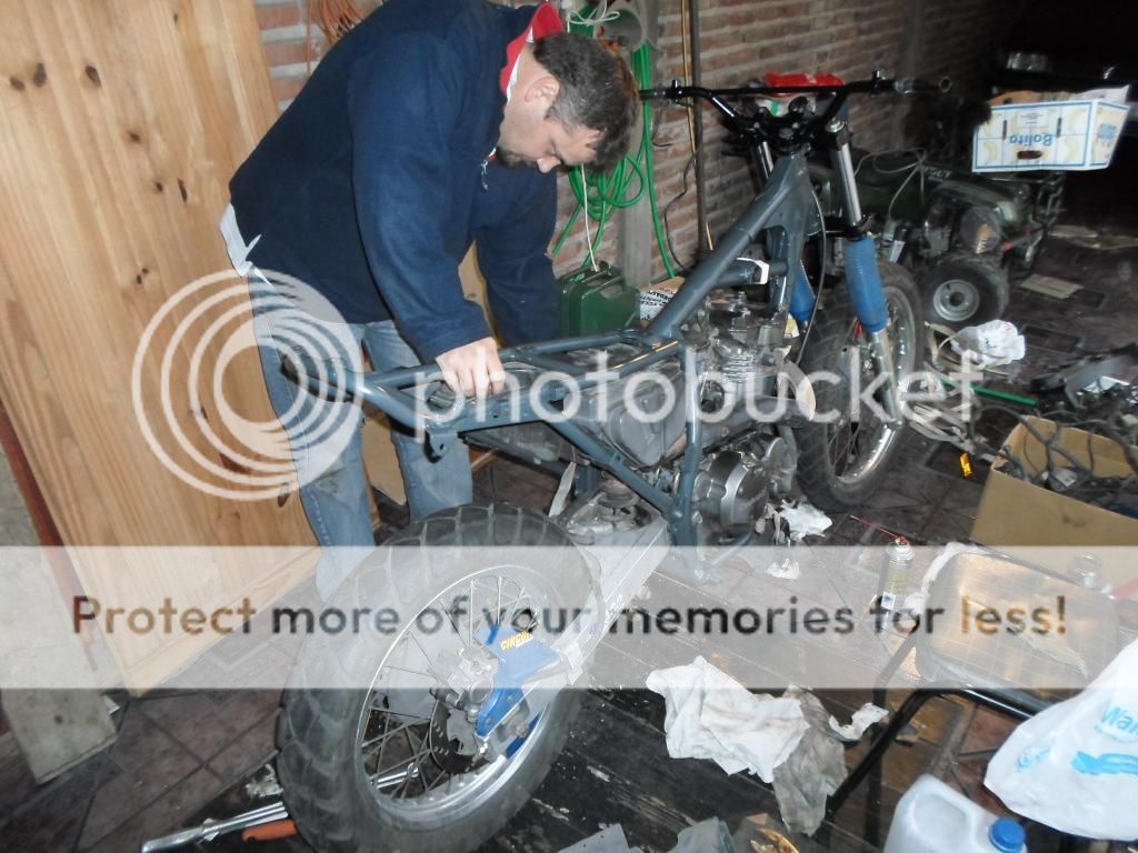

Gracias amigos pero mucho de que lo "desarme" fu gracias al apoyo e impulso del amigazo Hosso, se empeña en que conozca el Tengai mas que el cuando lo tenia, asique mi agradecimiento para con el, que además me esta re-bancando en toda esta movida!
Bueno comenzó el armado, de la mano del amigazo Hosso
Primero el motor a su lugar
A colgarla pa´laburar mejor

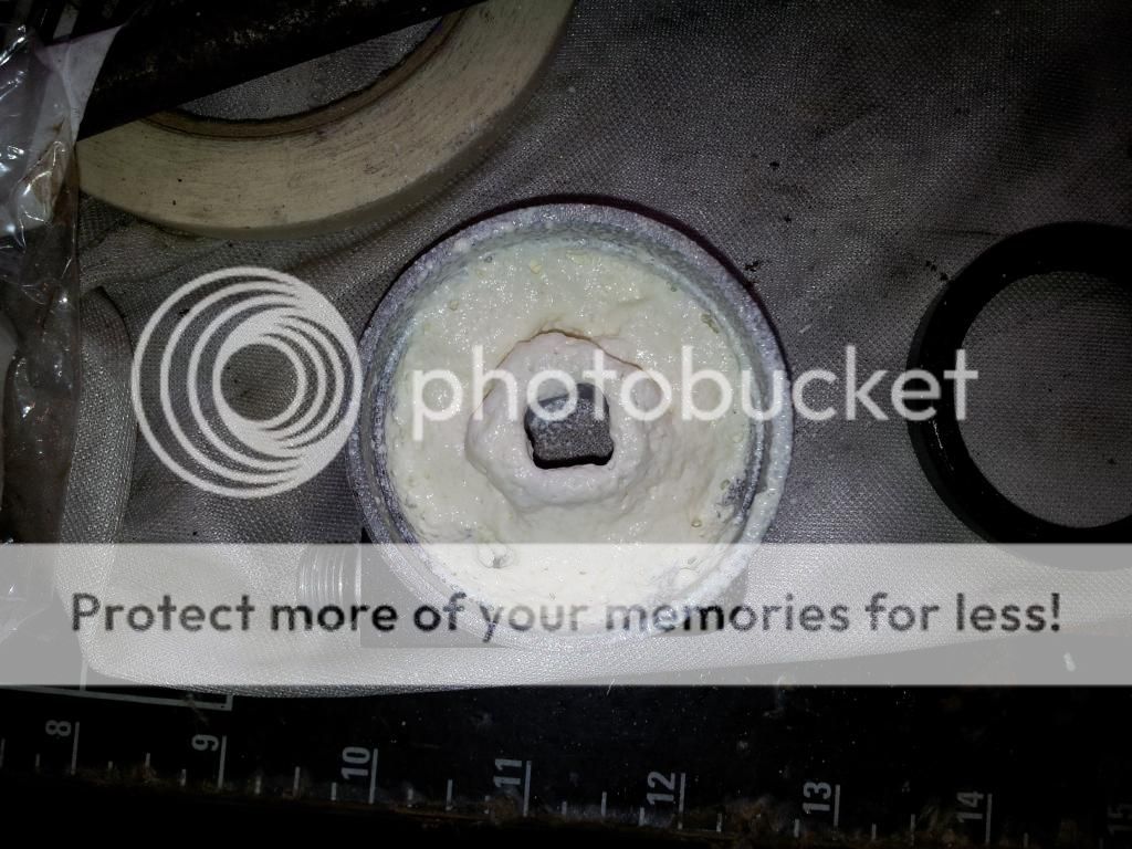

Al fin........... los nuevos rulemanes de dirección donde tienen que ir y ............ lubricaditos :Cejas:

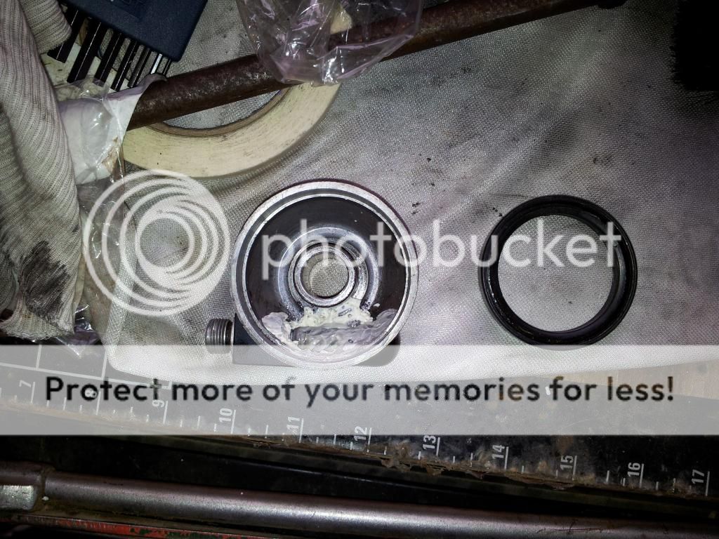

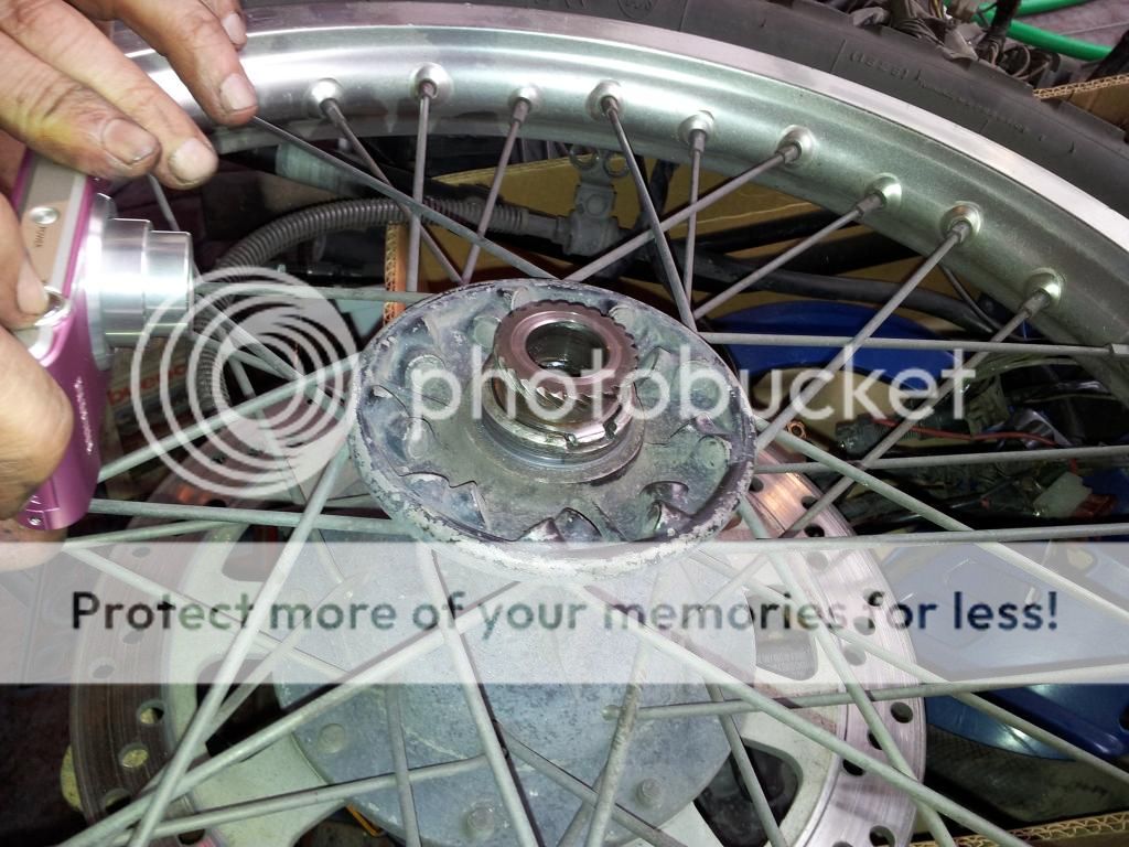

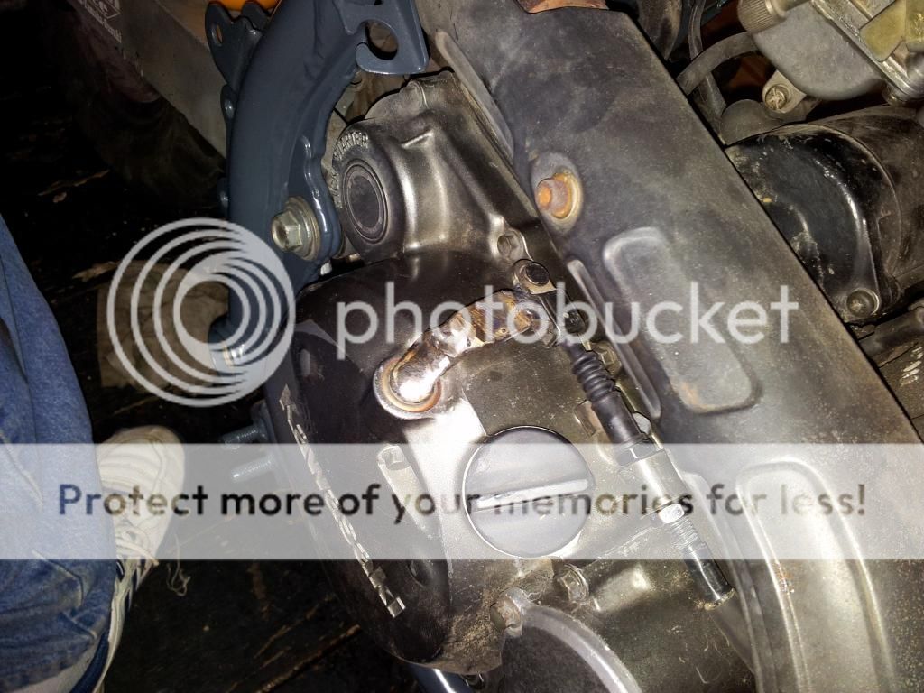

Ya que estamos a limpiar y lubricar el reenvio del velocímetro!!
Aca retocamos la pieza que "barre" el engranaje para que apoye mejor y no se la coma
Le aplique grasita al reenvio

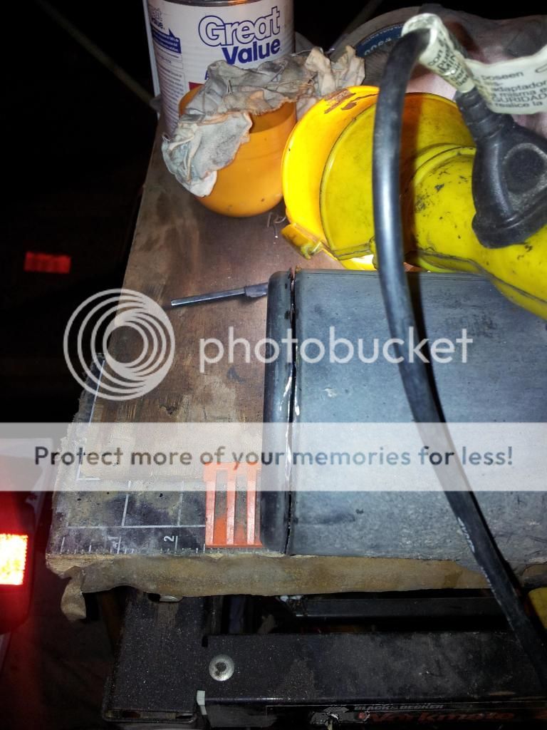

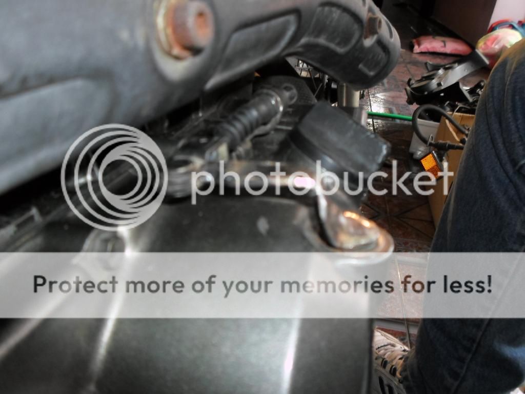

Aca muestro la modificación a la leva del embrague con "Alivianador" casero (próximamente lo patenta Hosso), quedo una manteca diría el Bambino!!! :Cejas: :lele: :lele: :lele:

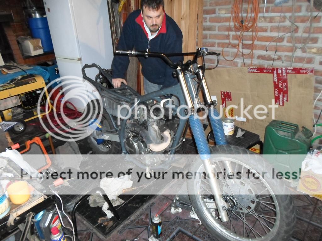

Y bueno me falto la de la moto "parada" por sus propios medios después de 2 meses de tener piezas desparramadas por el garaje, pero bue ahora sigue el trabajo de hormiga (calipers, sistema eléctrico, etc.) y seguimos esperando los plásticos y tanque del pintor... :dont: :dont:

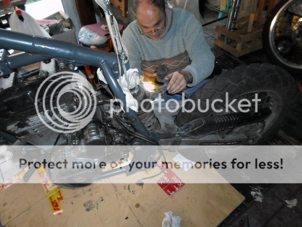

el armado del horquillon trasero
Torqueando los bulones!

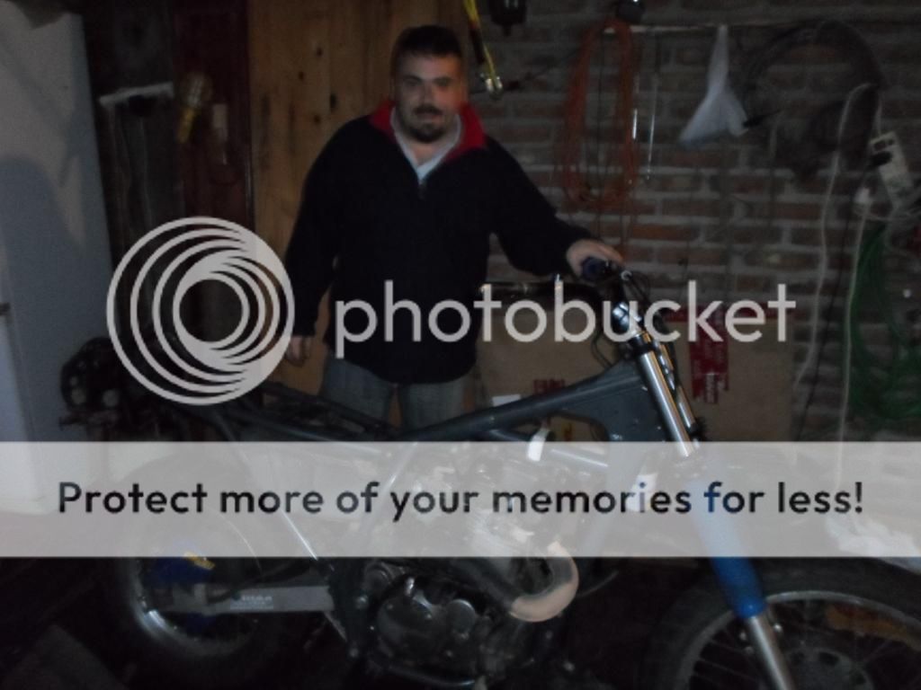

La bestia al fin de pie!!
Y la monte a pelo noma´para recordar lo que se siente!!! :Cejas::Cejas::Cejas::Cejas:

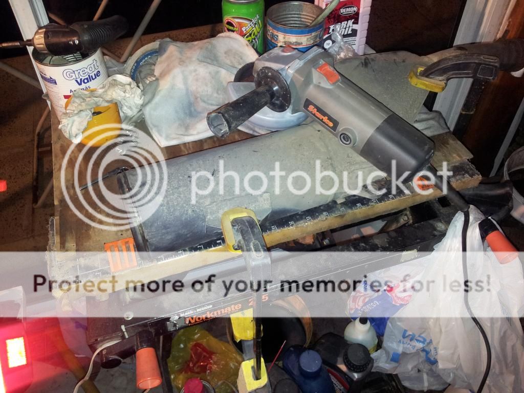

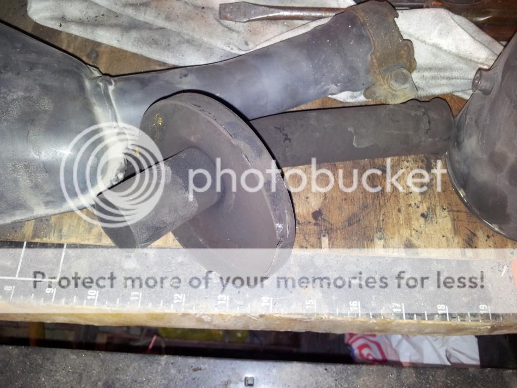

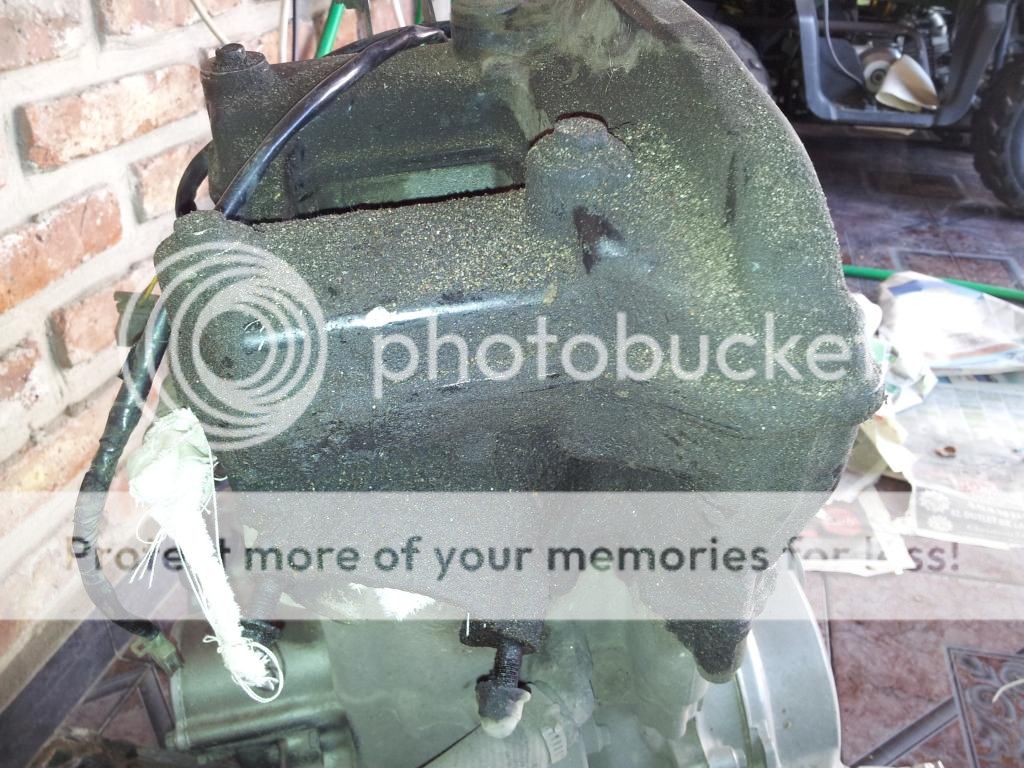

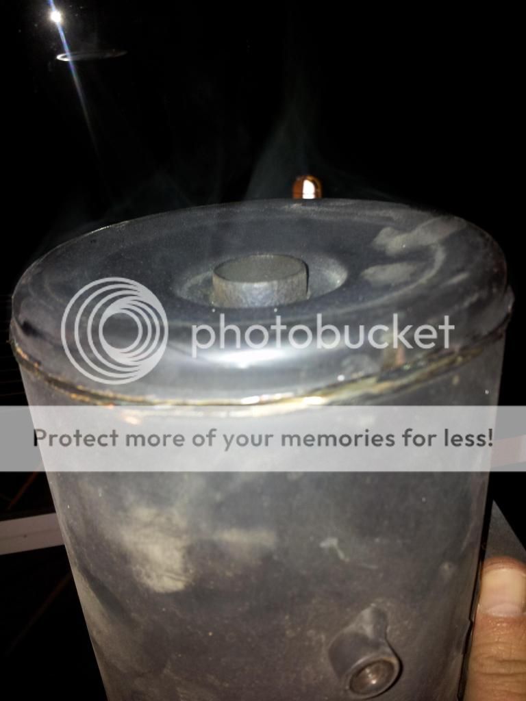

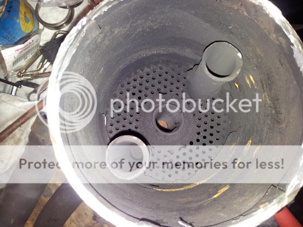

Bueno una de las partes que aun no había investigado en el Tengai era el escape (que estaba haciendo un ruido feo sacudiéndolo con la mano)
En la mesa de operaciones icon_cool
Y todo esto para nada................. por ahí NO SE DESARMA!!!!!!! wallbash wallbash wallbash
Seguí cortando por donde sentía el laterío suelto........... :scratch: :scratch:
El Pulmon
La "cola" cheer
Y lo que va en el medio que hacia ruido, entiendo es una de la cámaras, que esta desoldada del pulmon
A pesar de todo la carcaza esta impecable, ni picada, ni oxidada ni nada, vere que "reparación" es factible, acepto sugerencias ya que de escapes ni fu ni fa.
Salu2
