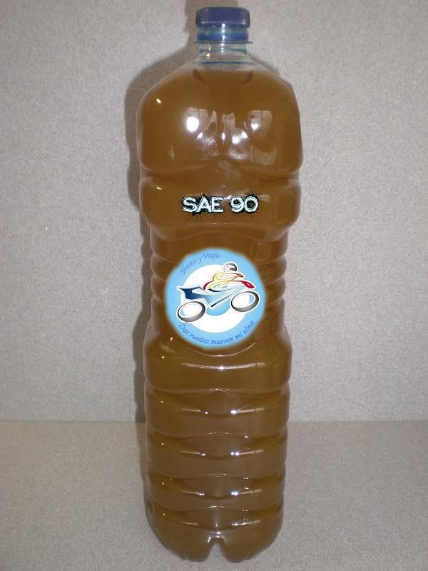

yo la verdad uso unas gotas sae 90 me lo dice el manual,y hasta ahora nunca tube drama cada 500 km unas gotas y otra historia... si alguien necesita aca les dejo una muestra del nuevo producto de motos y viajes, nuevo lubricante de cadenas jaja ....
